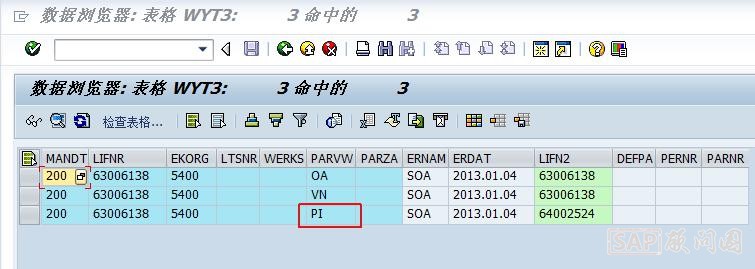

场景1:你在一台电脑的客户端看到如下场景

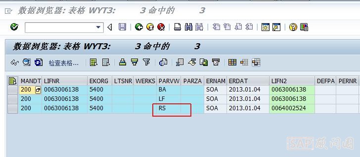

场景2:在另一台电脑的客户端确实这样

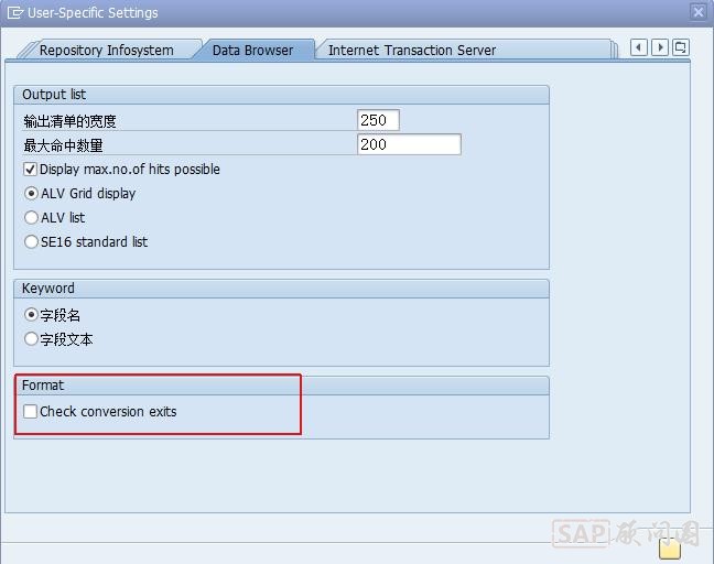

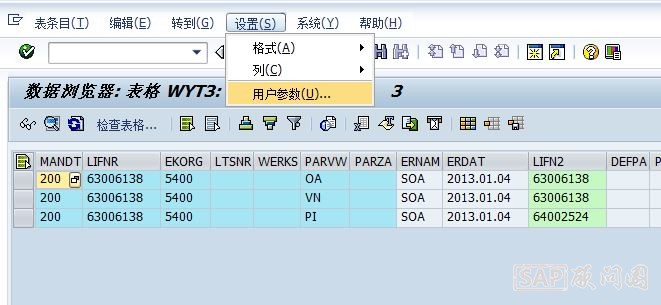

这是因为ALV 显示时,conversion exit 配置不同导致的
不选中表示显示在数据库存储时的值,所以我们开发时一般都不选
底层原因是对应的字段在数据字典中的domain有一个Konvert.-Routine数值转换,这里的转换函数是
CONVERSION_EXIT_PARVW_INPUT        外部数据转换成内部数据
CONVERSION_EXIT_PARVW_OUTPUT    内部数据转换成外部数据
