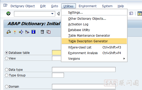

使用这个工具,能将ABAP/4 Dictionary的表的结构信息转化成高级编程语言所需的结构信息,如转化成TSRCG, C, PL/1, COBOL 语言的格式。
T-code:se11

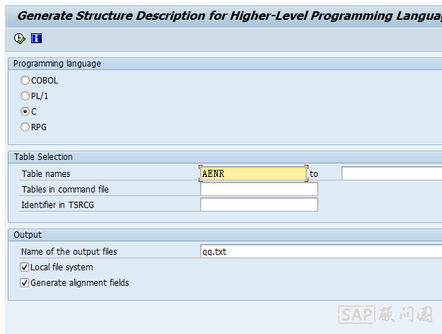

这里我们以C语言为例

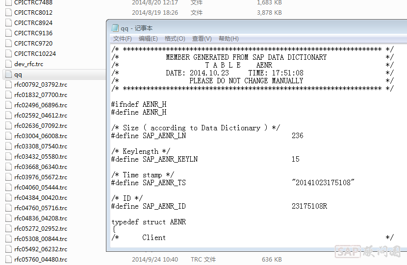

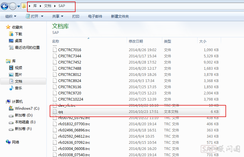

转化成的格式代码保存在本地

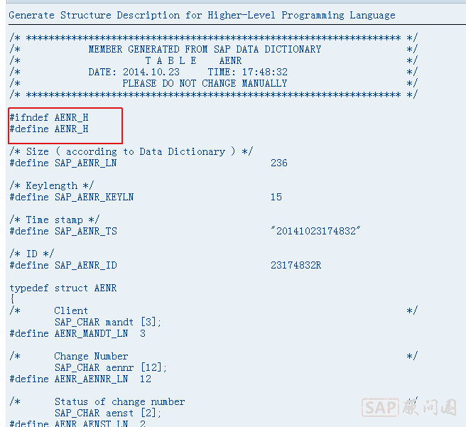

也可以不导出,在线查看转换结果
这些转化的结果可以用到你的C语言程序。
