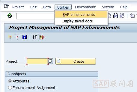

CMOD -> Utilities -> SAP Enhancements

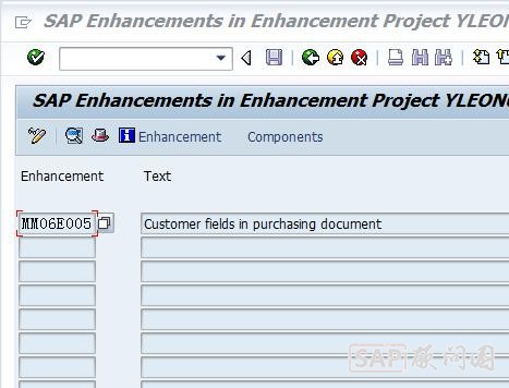

1、CMOD创建Project
2、将找到的Enhancement 分配到Project中
3、激活Project
