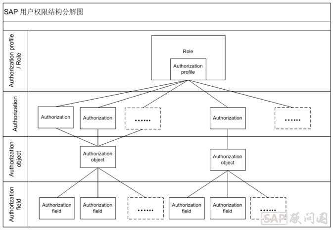

SAP用户权限是通过Role(角色)来定义的, 从Role到最低层的最小控制单元Authorization field总共有4层,结构示意图如下:

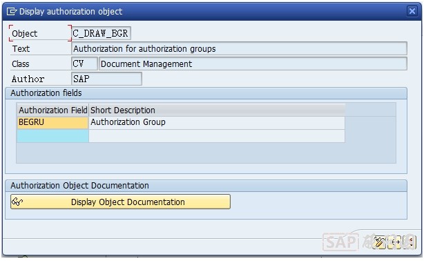

        Authorization object class(权限对象类别):权限对象M_RECH_BUK 包含2个权限字段(BUKRS/ACTVT),而C_DRAW_BGR只包含BEGRU一个权限字段,如下图:
同一authorization object下的各个authorization field相互之间是AND (与) 的关系,可以通过SU21 查看权限对象包含哪些权限字段。

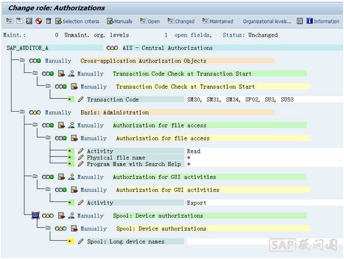

一个role在没有生成authorization profile时(也就是没有实例化),它已经包含了authorization object。如下图:role SAP_AUDITOR_A 尚未生成profile
但是,在authorizations中可以看出它包含的authorization objects。
如下图:注意到此次并没有authorization编号
