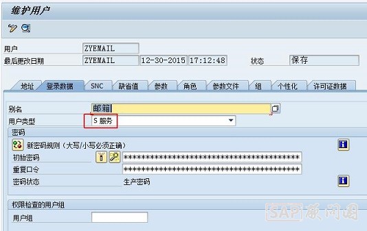

二、SU01配置
1、对于每一个client,需要创建一个用户作为邮件的接收者,创建了用户,用户类型设置为service,并给该用户赋profile S_A.SCON。

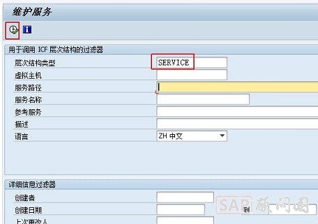

三、SICF配置
1、执行事务码SICF进入如下图,点图中执行按钮
