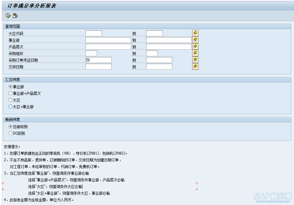

一、需求描述:
新建事物代码、程序提供订单汇总报表
①界面
查询条件:
大区代码
区间值,加搜索帮助 BZIRK
事业部
区间值,加搜索帮助
产品层次
区间值,加搜索帮助
采购订单凭证日期
区间值,加搜索帮助
交货日期
区间值,加搜索帮助
汇总纬度:单选
事业部
事业部+产品层次
大区
大区+事业部
畅销纬度: 单选
总部级别
DC级别
②处理逻辑
根据输入的大区代码BZIRK到表T001W里可获取对应的地点WERKS;品类编码(产品层次前5位)、产品层次编码到表mara可获取商品编码MATNR
EKKO采购凭证抬头 EKPO采购凭证项目EKET计划协议计划行
凭证日期=EKKO-BEDAT;商品编码=EKPO-MATNR ;地点=EKPO-WERKS;交货日期=EKET-EINDT;EKPO-LOEKZ(采购凭证删除标识)等于空(未删除),EKPO-RETPO(退货项目)等于空(正向订单),EKET-EINDT不等于EKKO-BEDAT(交货日期不等于凭证日期),EKKO-FRGKE(批准标识:采购凭证)=2(审核完成);EKKO-BSART(采购凭证类型)=NB、ZNB1、ZNB2(常规、特价、包销);EKPO-ZZSERVG(标识:代销商品)等于空(经销订单)
当输入条件为空时,表示不限值,全部查询
根据以上逻辑能够确认出查询范围内的所有采购凭证号EBELN+行项目号

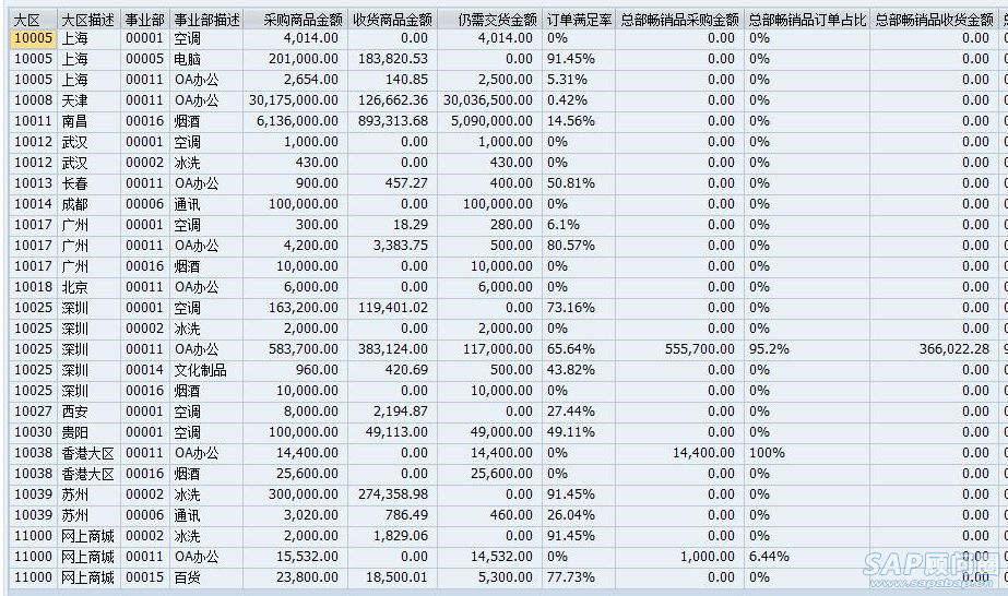

按照以下字段取值逻辑以汇总纬度汇总对应订单数据
  字段名称
取值逻辑
处理订单数据范围
汇总纬度+各自名称
采购商品金额
订单金额
为获取的所有订单数据
收货商品金额
EKBE-dmbtr*(1+rates)
收货凭证金额*(1+税率)
仍需交货金额
EKPO-KZWI1/EKPO-MENGE*(EKPO-MENGE-EKET-WEMNG)
订单金额/订单数量*(订单数量-已交货数量)
订单满足率
收货商品金额/采购商品金额
总部畅销品采购金额EKPO-KZWI1 订单金额
为商品为畅销的订单数据,仅当畅销纬度选总部级别时展示
总部畅销品订单占比
总部畅销品采购金额/采购商品金额
总部畅销品收货金额rece_goods_zb
收货凭证金额*(1+税率)
总部畅销品收货占比sales_re_zb
总部畅销品收货金额/收货商品金额
DC畅销品采购金额
EKPO-KZWI1
订单金额
为商品、地点为DC畅销的订单数据,仅当畅销纬度选DC级别时展示
DC畅销品订单占比
总部畅销品采购金额/采购商品金额
DC畅销品收货金额
收货凭证金额*(1+税率)
DC畅销品收货占比
总部畅销品收货金额/收货商品金额
畅销品取值:如果畅销纬度选取的是总部KAPPL =M,KSCHL条件类型='ZXSL'  商品=订单的商品编码  有效期包括当前,到表a655取出对应的条件记录号,根据条件记录号到表konp取未删除的值LOEVM_KO,如果值为11,该订单行项目数据为总部畅销
如果畅销纬度选取的是DC,条件类型='ZXSL' 商品=订单的商品编码 地点=订单地点 有效期包括当前(如果订单地点不是D库,需要到表zput072,根据订单地点= zput072- WERKS,取出地点对应的D库),到表a729取出对应的条件记录号,根据条件记录号到表konp取未删除的值,如果有值为11,该订单行项目数据为DC畅销
税率取值:如果国家为非CN,根据国家,到MEK3的条件类型MWST中,找到对应的税,否则为0.17
二、选择屏幕及执行效果:

INCLUDE zdqpu_136_selscr.        "Selection screen
  2. *&  包括              ZDQPU_136_SELSCR
  4. SELECTION-SCREEN BEGIN OF BLOCK b1 WITH FRAME TITLE text-001.
  5. SELECT-OPTIONS: s_bzirk  FOR t171t-bzirk,"销售地区
  6.                 s_stufe1 FOR t179-prodh,"事业部
  7.                 s_stufe2 FOR t179-prodh,"产品层次
  8.                 s_ekorg  FOR ekko-ekorg,"采购组织
  9.                 s_bedat  FOR ekko-bedat OBLIGATORY,"采购凭证日期
  10.                 s_eindt  FOR eket-eindt."项目交货日期
  11. SELECTION-SCREEN END OF BLOCK b1.
  12. SELECTION-SCREEN BEGIN OF BLOCK b2 WITH FRAME TITLE text-002.
  13. PARAMETERS: pr_1 RADIOBUTTON GROUP rad1 DEFAULT 'X', "事业部
  14.             pr_2 RADIOBUTTON GROUP rad1,"事业部+产品层次
  15.             pr_3 RADIOBUTTON GROUP rad1,"大区
  16.             pr_4 RADIOBUTTON GROUP rad1."大区+事业部
  17. SELECTION-SCREEN END OF BLOCK b2.
  18. SELECTION-SCREEN BEGIN OF BLOCK b3 WITH FRAME TITLE text-003.
  19. PARAMETERS: pr_zb RADIOBUTTON GROUP rad2 DEFAULT 'X', "总部级别 订单数据
  20.             pr_dc RADIOBUTTON GROUP rad2."DC级别 订单数据
  21. SELECTION-SCREEN END OF BLOCK b3.
  22. SELECTION-SCREEN COMMENT /1(79) text-004.
  23. SELECTION-SCREEN COMMENT /1(79) text-005.
  24. SELECTION-SCREEN COMMENT /1(83) text-006.
  25. SELECTION-SCREEN COMMENT /1(79) text-007.
  26. SELECTION-SCREEN COMMENT /1(79) text-008.
  27. SELECTION-SCREEN COMMENT /1(79) text-009.
  28. SELECTION-SCREEN COMMENT /1(79) text-010.
  29. SELECTION-SCREEN COMMENT /1(79) text-011.
  30. SELECTION-SCREEN COMMENT /1(79) text-012.
INCLUDE zdqpu_136_form.                "Form

  977. *&---------------------------------------------------------------------*
  978. *&      Form  f_alv_display
  979. *&---------------------------------------------------------------------*
  980. *       ALV显示多维度汇总结果,共用4*2=8种效果
  981. *----------------------------------------------------------------------*
  982. FORM f_alv_display .
  983.   gv_show_pec = 100.
