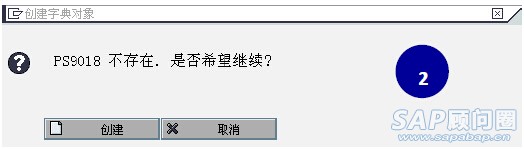

例如新建一个信息类型9018,点击‘生成对象’,点击创建
图-21-2 信息类型的增强实现步骤

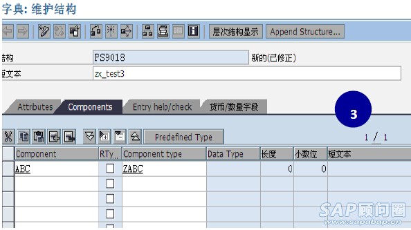

填写‘短文本’,‘component’和‘component type’
图-21-3 信息类型的增强实现步骤

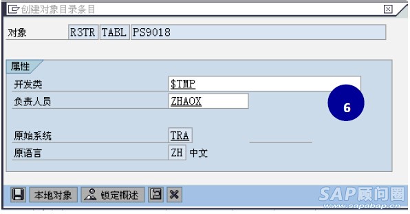

双击component type中创建的ZABC,点击是,创建类型ZABC
图-21-4 信息类型的增强实现步骤
图-21-5 信息类型的增强实现步骤

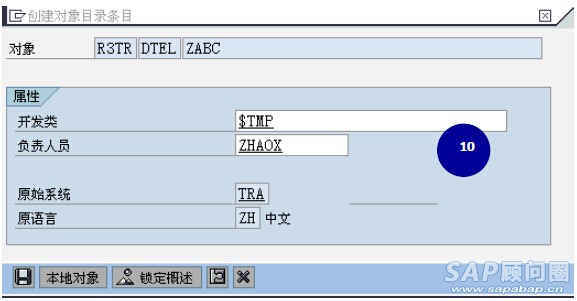

创建对象目录条目
图-21-6 信息类型的增强实现步骤
创建数据元素
图-21-7 信息类型的增强实现步骤

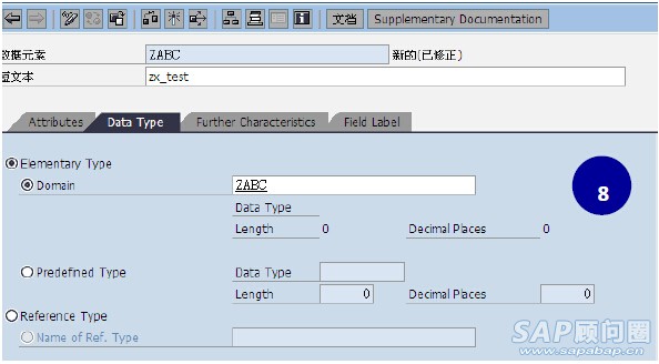

进入字典,维护数据元素,填写‘短文本’,‘domain’。之后双击domain中的ZABC,维护域

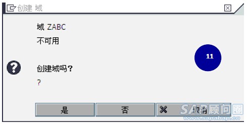

创建域ZABC
图-21-11 信息类型的增强实现步骤

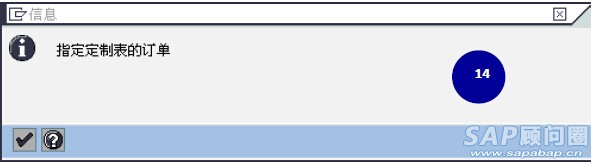

依次保存
图-21-15 信息类型的增强实现步骤
图-21-16 信息类型的增强实现步骤

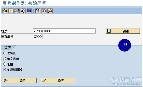

输入事务代码pm01,选择‘屏幕’,填写‘2000’,点击编辑
图-21-31 信息类型的增强实现步骤
选择布局编辑器,点击修改
