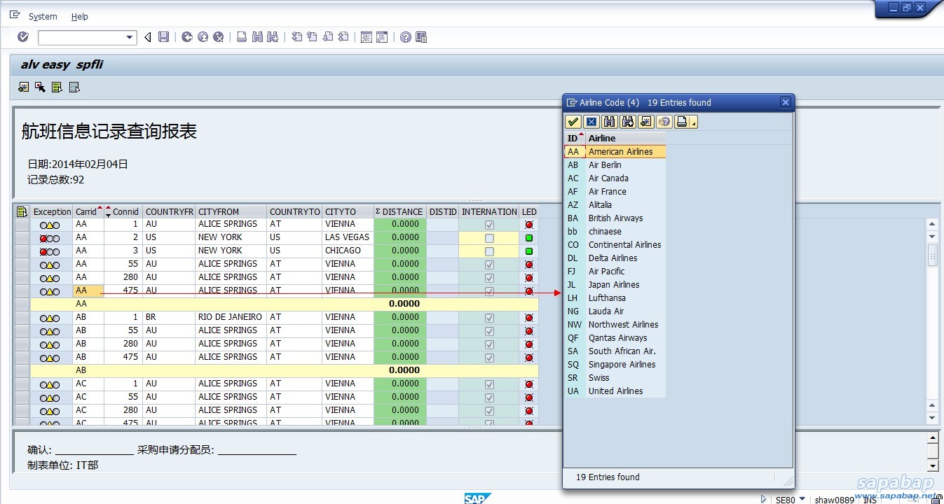

ALV实现的功能:
1、页头和页脚
2、排序和小计
3、筛选功能
4、行颜色、列颜色和单元格颜色的控制
5、F1和F4帮助
6、能修改数据
7、自定义四个按钮:全选 、全不选、插入一条新数据 、选中某行,点击按钮修改数据
执行效果:
