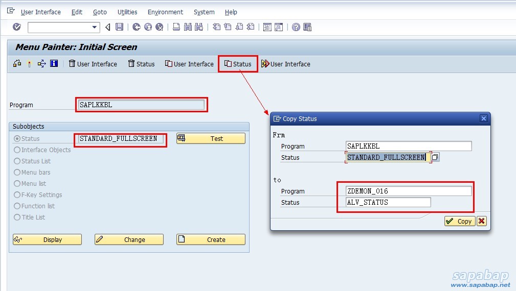

需要对ALV标准工具栏进行扩展,自定义一些按钮,这是项目中常见的需求,其实也很简单,步骤如下:
1、事务码:SE41
From
标准程序:SAPLKKBL
标准状态栏:STANDARD_FULLSCREEN
To
2、你也可以不复制,改用参考标准工具栏
  1. *---------------------------------------------------------------------*
  2. *       FORM PFSTATUS                                            *
  3. *---------------------------------------------------------------------*
  4. *Form for settings the pf status to the alv
  5. FORM pfstatus USING ut_extab TYPE slis_t_extab.
  6.   SET PF-STATUS 'STANDARD_FULLSCREEN' OF PROGRAM 'SAPLKKBL'.
  7. ENDFORM.                               " PF_STATUS_SET
注意:复制完工具栏后 需要激活才能生效,双击pf-status 名称  就能进入工具栏界面

直接se38 找到要copy的status 點擊copy填寫copy prog and screen  write進去也是一樣的
