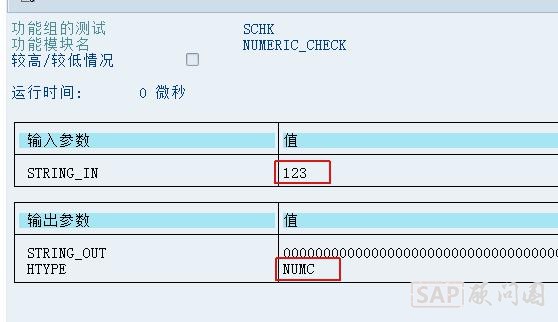

结果:345 00345 NUMC
数字类型输出时会被添加前导零

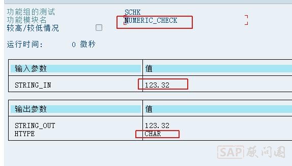

2、不能校验带有小数的数字类型
