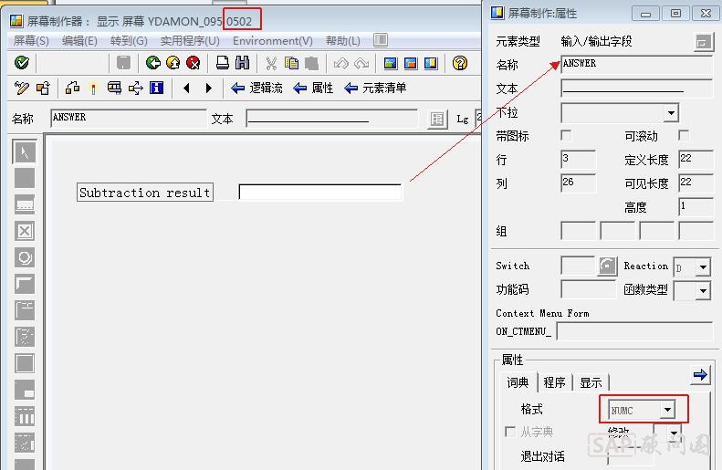

一、创建三个子屏幕500、501、502;子屏幕没有ok_code
1、500 subscreen 格式:
Add/Subtract加减radio button实现方法:dialog中使用单选按钮Radio buttons

3、502 subscreen 格式:
逻辑流
  1. PROCESS BEFORE OUTPUT.
  2. MODULE STATUS_0502.
  3. *
  4. PROCESS AFTER INPUT.
  5. * MODULE USER_COMMAND_0502.

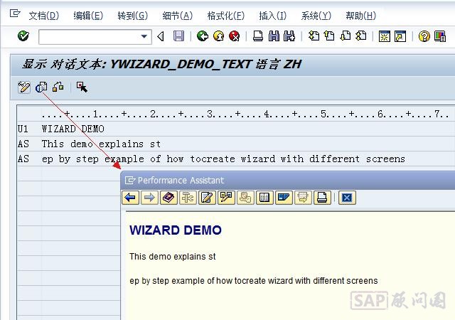

二、se61创建一个dialog text对象
