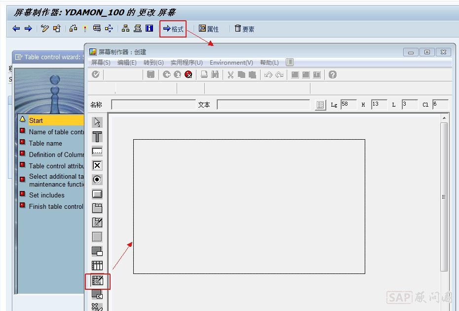

3、绘制table control,点击“格式”
用向导创建table control

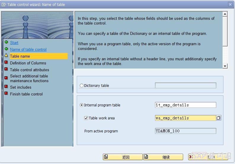

因为是自定义结构,不是直接参考数据字段,所以选择下面那种情况

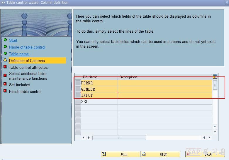

选择需要显示的字段,sel是table control左侧选择按钮对应的字段

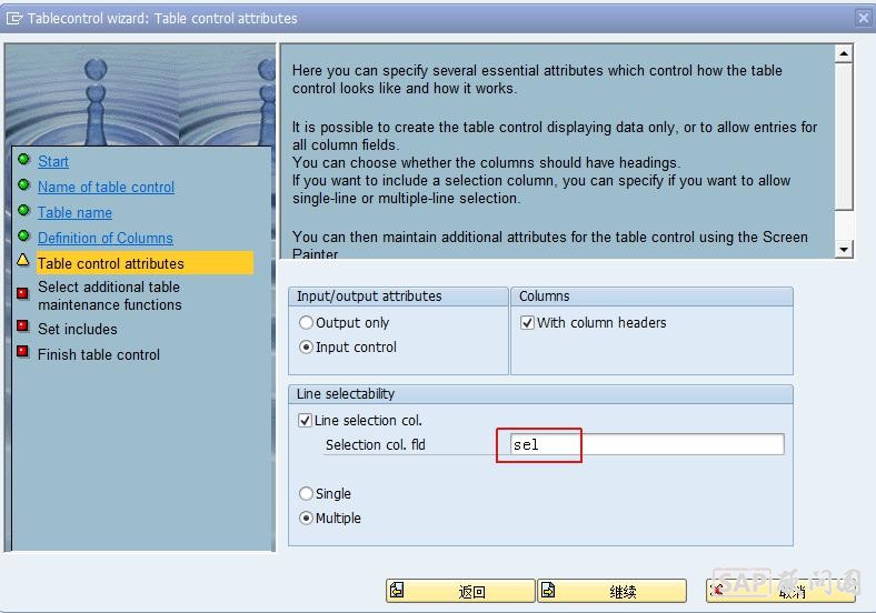

输入结构中,用于在table control左侧选择按钮对应的字段

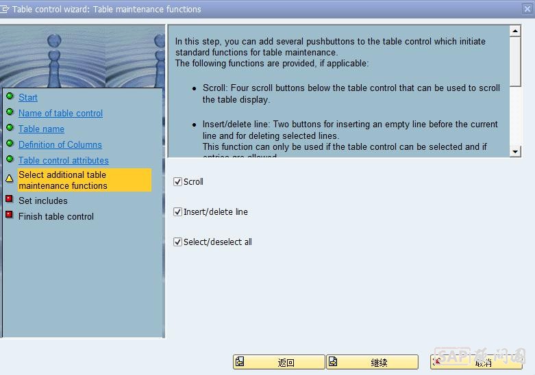

翻页、插入/删除行、全选/全不选

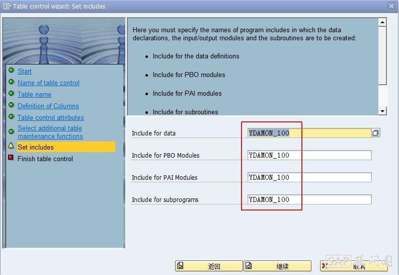

用向导生成的代码放置在哪个include下,我们这里就都放在主程序下,实战中一个程序都包含多个include,用来分类不同类型的代码,便于阅读

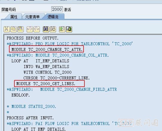

4、逻辑流
用向导生成代码,这里会自动生成相应的代码,我们需要PBO事件下,修改相应的module
  1. MODULE tc_2000_change_tc_attr OUTPUT.
  2.   IF it_emp_details IS INITIAL.
  3.     APPEND wa_emp_details TO it_emp_details.
  4.   ENDIF.
  5.   DESCRIBE TABLE it_emp_details LINES tc_2000-lines.
  6. ENDMODULE.                    "TC_2000_CHANGE_TC_ATTR OUTPUT
  1. MODULE tc_2000_get_lines OUTPUT.
  2.   g_tc_2000_lines = sy-loopc.
  3.   LOOP AT SCREEN.
  4.     IF screen-name = 'WA_EMP_DETAILS-INPUT'.
  5.       IF wa_emp_details-gender  NE '1'.
  6.         screen-input = '1'.
  7.       ELSE.
  8.         screen-input = '0'.
  9.       ENDIF.
  10.       MODIFY SCREEN.
  11.     ENDIF.
  12.   ENDLOOP.
  13. ENDMODULE.                    "TC_2000_GET_LINES OUTPUT
