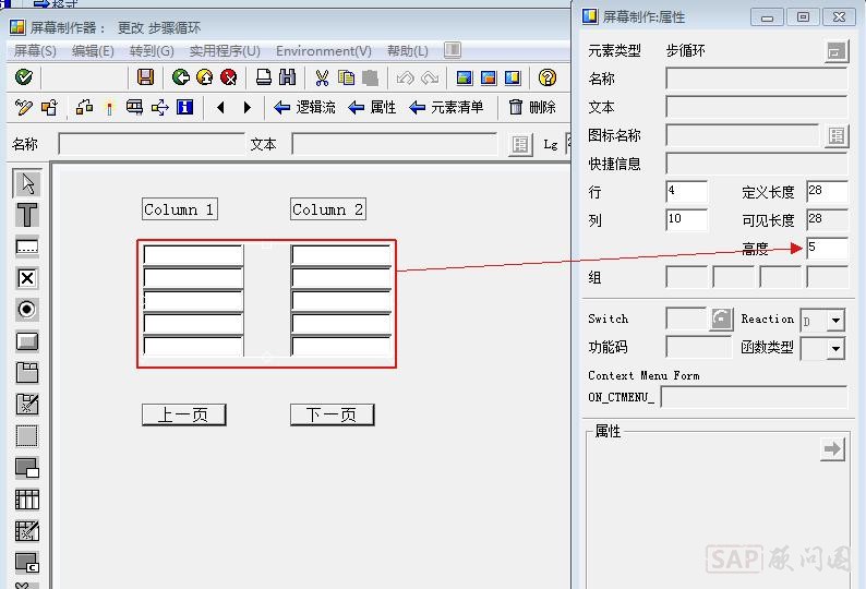

1、新建标准screen 100,并定义ok_code
se51  格式布局屏幕样式
Column_1/Column_2
WA-COL1/WA-COL2
一起选中两列的input/output框,然后Edit -> Grouping -> Step Loop -> Define
调整step-loops显示的条数
RLMOB-PPGUP/RLMOB-PPGDN
