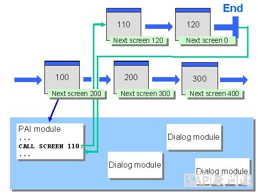

在做SCREEN编程时,一旦屏幕之间切换次数过多就会出现堆栈溢出的错误。经过分析他提供的信息,得出错误的原因是他错误地使用CALL SCREEN语句来做屏幕之间的切换。由于SAP系统每次碰到CALL SCREEN语句就会产生新的SCREEN SEQUENCE(参见下图),而且SAP系统设置了SCREEN SEQUENCE堆栈不能超过50个,一旦超过就会出溢出错误。网友就是错误的使用CALL SCREEN 100 和 CALL SCREEN 200进行屏幕切换,不断地产生新的SCREEN SEQUENCE,可想而知溢出是必然的。在SCREEN调用碰到下一屏幕为0时,SCREEN SEQUENCE的才会结束,程序就回到CALL SCREEN的调用之处(也就是说我们可以用LEAVE TO SCREEN 0来结束当前SCREEN SEQUENCE)。

嵌套屏幕序列(Inserting Screen Sequences)

  • CALL SCREEN XXXX将在Screen调用栈(CALL STACK)上面添加一层调用(进栈),调用XXXX的PBO和PAI,如果XXXX的Next Screen不为0,那么将继续其Next Screen的PBO和PAI,如此继续~~~当最后碰到Next Screen为0时,该层调用将从调用栈中退出(出栈),然后系统将继续执行CALL SCREEN XXXX之后的语句。
  • SET SCREEN XXXX,设置调用栈当前层次的Next Screen为XXXX,它并不影响调用栈的层数,除非XXXX为0,那将导致调用栈退掉一层(出栈)。要注意的是,PAI中SET SCREEN XXXX后的语句,系统将照样执行。只有执行完毕该PAI整个逻辑后,才考虑Next Screen的PBO和PAI。
  • LEAVE TO SCREEN与SET SCREEN比较类似,所不同的是,LEAVE TO SCREEN XXXX将强行中断当前SCREEN的PAI,直接执行XXXX的PBO和PAI。换言之,PAI中LEAVE TO SCREEN XXXX后的语句,系统将不会执行到。
