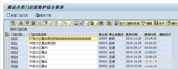

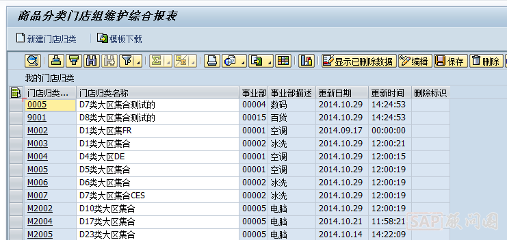

今天早晨测试组反应一个问题,在ALV编辑某字段时,输入的名称长度受限了,alv定义内表时参考数据字典长度100,显示时自动优化列宽,为什么会出现这种问题呢?
原来在fieldcat定义时,没有注意缺少了2个参数配置
1、CALL FUNCTION 'REUSE_ALV_GRID_DISPLAY'
2、CALL FUNCTION 'REUSE_ALV_GRID_DISPLAY_LVC' 或者OOALV
现在编辑alv字段长度时,可以正常操作了
