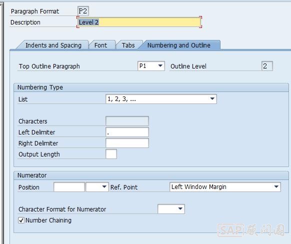

调整左边距:4个CH,然后选择Numbering and Outline标签
Top Outline Paragraph 选择P1,list选择“1,2,3..”且Number Chaining勾上
如果左定界符(left delimiter)不填,那么就是这种效果“11, 12, 13...” 如果数字链(Number Chaining)不勾选,那么就是这种效果“.1, .2, .3...”,意思是把P1和P2的标题链接起来

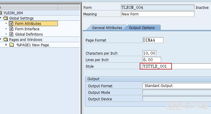

选择Output Options,输入刚才创建的style样式

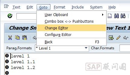

点击Txt Editor,切换文本编辑状态

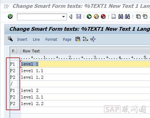

输入对应的格式

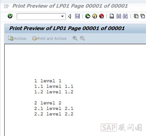

5、测试结果
