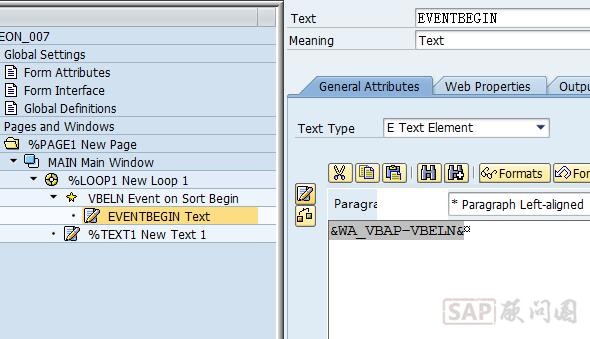

5、排序分类
返回到loop中,输入排序条件,勾选Event on sort begin,激活左侧导航会生成开始event,然后再下面创建一个文本,用来输入排序条件
改变一下输出字段,调整显示格式

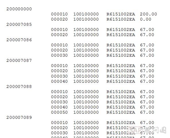

6、测试效果

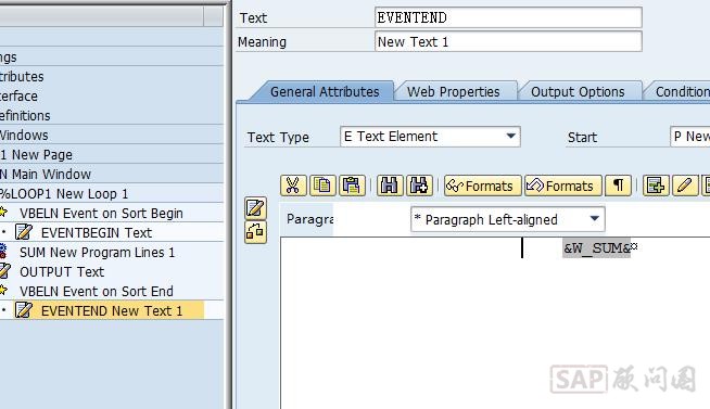

8、再添加一个txt,显示sum累计的结果

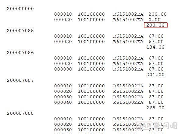

需要在loop的结束event下,添加一个program lines
10、测试结果
