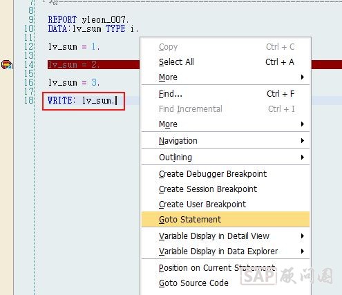

2、我们现在lv_sum = 2.处设置一个临时断点
如果我们想跳过lv_sum = 2.和lv_sum = 3.的执行,直接执行write输出,那么在write处(光标定位到想跳至的代码行)右击

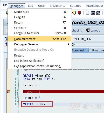

或者从顶部菜单中选择Goto Statement

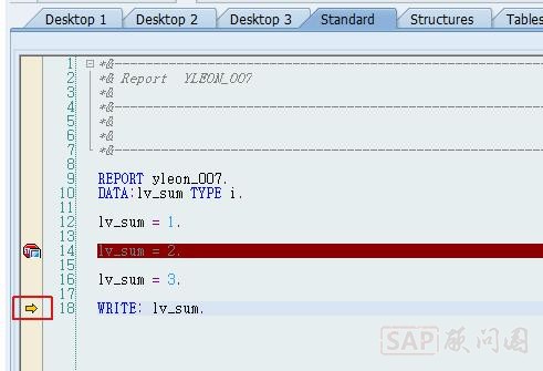

3、设置Goto Statement后,我们可以看到执行光标直接跳到write处了

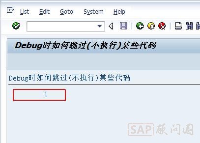

4、F8执行程序,查看结果
PS:可见代码确实被跳过了, 这个在实际工作中, 尤其是生产机的调试中还是很有用处的。
