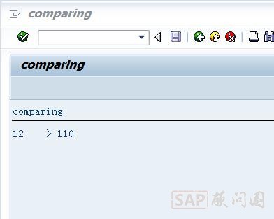

程序执行结果:
char类型实际是按照顺序比较单个数值的,此例中第一位都是1,第二位lc_1(2)> lc_2 (1),所以有了12>110的现象。debug查看他们的16进制的值时你就会更明白了。
