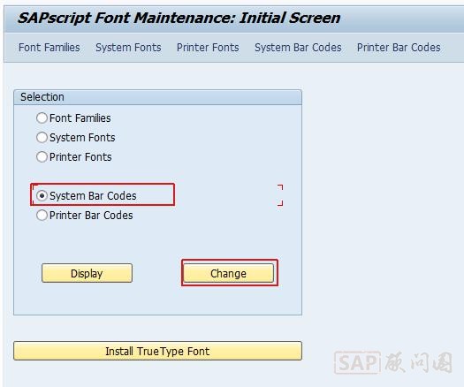

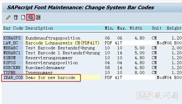

1、SE73 自定义打印条形码
选择System bar code,点击Change’

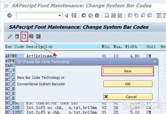

点击新建按钮,创建barcode

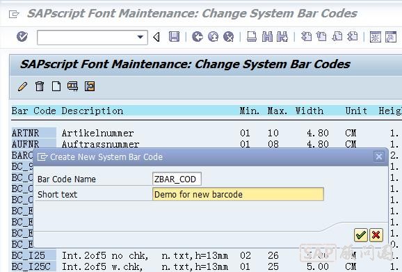

输入barcode名称和简短描述

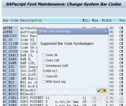

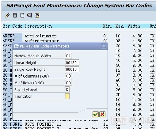

选择条码种类
PDF417条码也是二维码。PDF417条码是一种高密度、高信息含量的便携式数据文件,是实现证件及卡片等高可靠性信息自动存储、携带并可用机器自动识读的理想手段。
注意:二维码的分类
堆叠式/行排式:其编码原理是建立在一维条码基础之上,按需要堆积成二行或多行,有代表性的行排式二维条码有:Code 16K、Code 49、PDF417等。
矩阵式:这个就是我们常说的二维码,代表性的矩阵式二维条码有:Code One、Maxi Code、QR Code、 Data Matrix等。

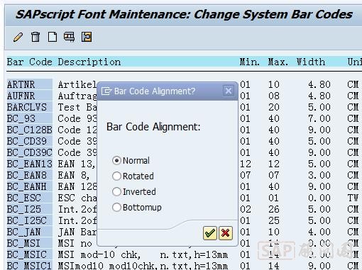

barcode属性选择Normal
  • Normal alignment will scan from left to right 条码方向从做左到右扫描
  • Rotated alignment will scan by 90 degree from top to bottom 条码方向旋转90°,从头到尾扫描
  • Inverted alignment will scan by 180 degree from right to left 条码方向旋转180°,从右到左扫描
  • Bottom-up alignment will scan by 270 degree from bottom to top 条码方向旋转270°,从底部到头部扫描
调整bar code显示格式:高度、宽度等

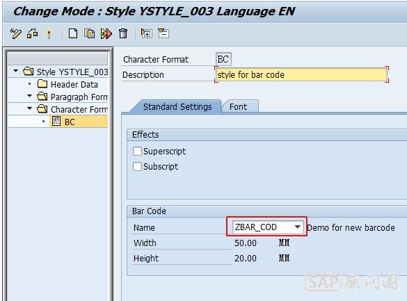

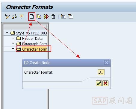

2、smartform新建bar code样式
先新建一个段落格式,然后再新建段落中字符的格式
选择自定义新建的bar code名称ZBAR_COD,当然也可以选择系统标准的bar code

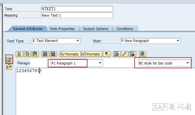

3、新建一个smartform
将需要转化成条形码显示的字符串,套用新建barcode的smartform样式
这里随便列举了一个字符串,实际中可能是采购订单号,销售订单号等

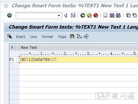

切换到传统的编辑器中,可以看到,实际是在需要显示的字符串外加了一个<BC></>标签

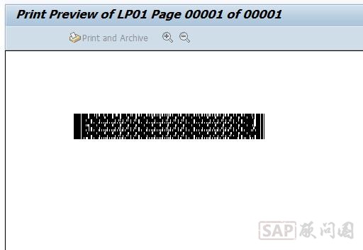

4、F8执行smartform打印测试
