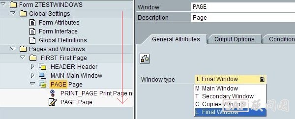

smart form中4中类型的窗口:
  • Main Window:主窗口
    主窗口一般用于数据的列表显示,用于LOOP循环显示;当然也可显示非列表内容。
    一个Form中只能包含一个主窗口。
    主窗口可分页输出,即连续输出到几页。
    无论输出几页,主窗口的宽度必须一致,高度和位置可以任意指定。
  • Secondary Window:次窗口
    次窗口主要用于非列表显示内容的输出。
    每一页中能包含多个次窗口。
    次窗口不可分页输出。
  • Copies Widow and:拷贝窗口
    他是一种特殊的secondary window。
  • Final Window:最终窗口
    他也是一种特殊的secondary window,总是在程序逻辑流程的最后被执行。
smart form中程序是从上向下执行的,但是若遇到Final Window类型的窗口会先跳过,放在最后执行
我们实战中这几种窗口的应用:
一些简单的页脚页码可以偷个懒直接在Main window中操作,通过系统变量(sfsy-page、sfsy-formpages)直接获取。

拷贝窗口具体是怎么用的呢?
xacwc 发表于 2015-6-1 20:39
拷贝窗口具体是怎么用的呢?
就是copy的意思,例如A窗口有template 循环显示的数据,B是copy窗口,则B窗口显示的内容就和A一样了

特殊窗口的用法可以详细介绍一下不?
feijibin 发表于 2015-7-7 11:00
特殊窗口的用法可以详细介绍一下不?
就4种窗口,很简单的,你自己动手操作一下就明白了,SMARTFORM不难,就是浪费时间
