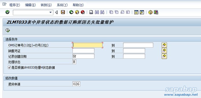

1.定义选择屏幕。
处理状态一般情况下都为H,不需要修改。
勾选“是否根据zlmt033处理H状态数据”时,先检查vbuv表,再修改vbak表中的augru字段;不勾选,直接修改vbak中的augru字段。
退货申请为手动输入需要修改vbak-augru的值。
2.取数
3.用BAPI_SALESORDER_CHANGE批量更新SO订单数据
4.收集消息并记录到日志表中
选择屏幕:
注:勾选:不给出消息提示,直接记录到日志中,因为业务需要后台定义JOB

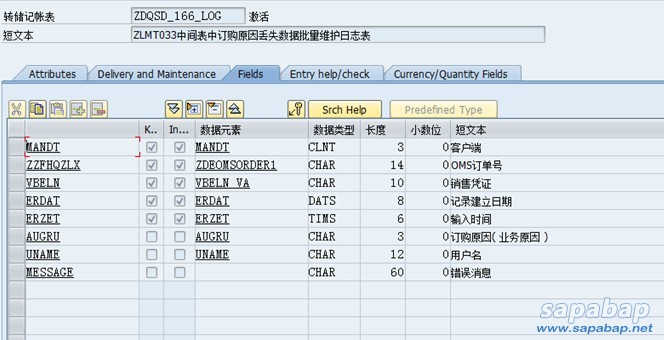

日志表:
