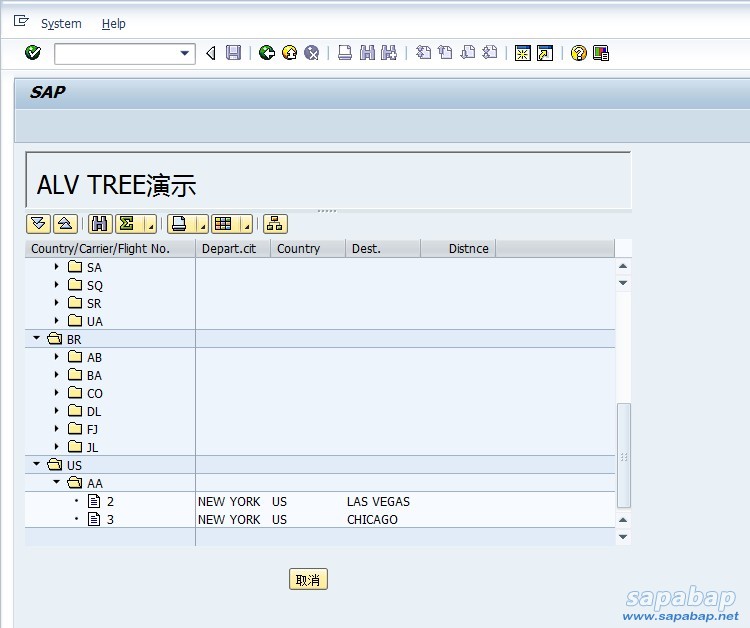

在sap业务系统中,大量的使用到ALV tree对象,该对象在表格基础上对同类数据进行归类,并对各分类能进行数据汇总,执行效果如下:
注:distance 字段在数据库值为空,所以输出为空
以航班表(spfli)为例:
1)、按国家、航线、航班分类;
2)、在右半屏幕对字段字段进行数量汇总;
3)、在右屏幕输出起飞国家、起飞城市、目的国家、目的城市、距离字段,并控制其输出长度。
