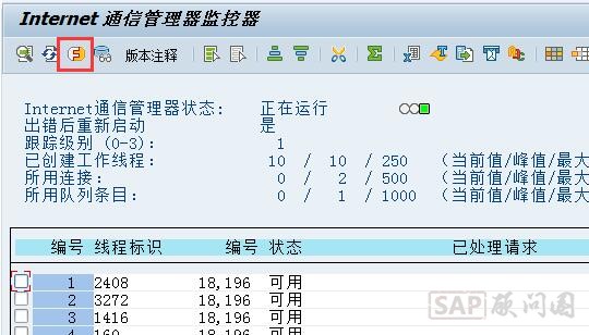

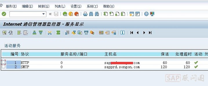

一、T-code:SMICM 查看SAP的主机名,及服务端口
注意:最新的系统默认端口都是0,是不能使用的,我们需要新建端口,一般我们都使用8000端口

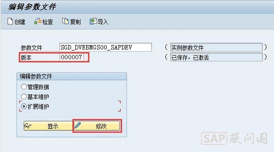

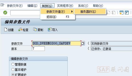

T-code:RZ10 新建修改参数文件
选择最新版本修改参数文件并保存,会自动生成一个新版本

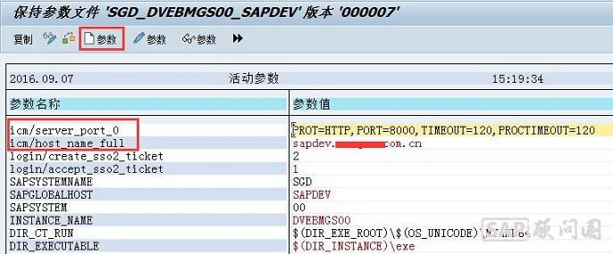

新建端口8000
参数名称:icm/server_port_0
参数值:PROT=HTTP,PORT=8000,TIMEOUT=120,PROCTIMEOUT=120
如果是HTTPS的URL,可以在新建一个参数
参数名称:icm/server_port_1
参数值:PROT=HTTPS,PORT=8000,TIMEOUT=120,PROCTIMEOUT=120
注意:这里修改配置参数,需要重启SAP服务器才能生效
查看SAP系统中生效的参数
