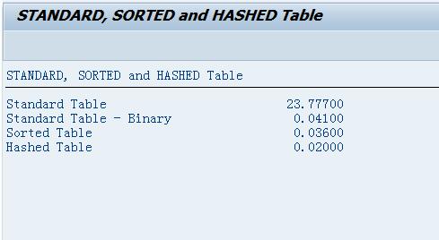

2、测试结果:
排除STANDARD TABLE读数前的排序,STANDARD TABLE使用read Binary和SORTED TABLE读数时几乎效差不多,但是HASHED Table性能几乎是STANDARD TABLE的两倍,所以内表数据较大时,建议选择Hashed Table
