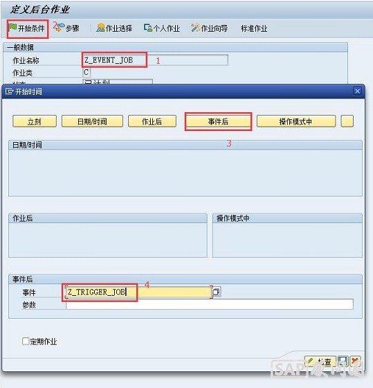

3、定义后台JOB:SM36
选择触发JOB的方式:事件之后,注意需要勾选“定期作业”,”参数”不能填写事件的汉字描述,否则事件job不会被触发成功

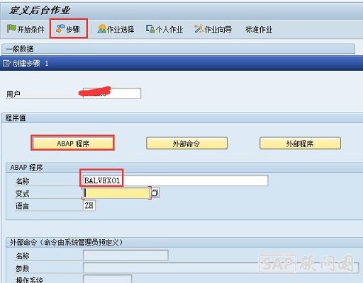

填写JOB需要处理的程序,注意“开始条件”和“步骤”填写完后,需要点击保存,job才会释放
