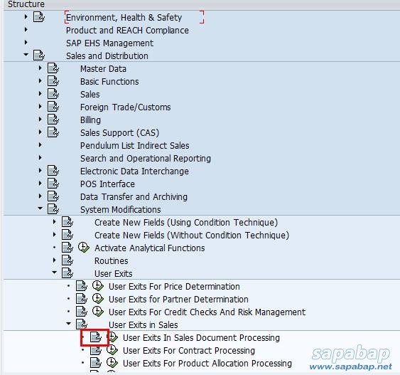

. 方法二:在后台SPRO找对应模块增强;
图3-1 SPRO查找增强及用法
图3-2 SPRO查找增强及用法
图3-3 SPRO查找增强及用法
