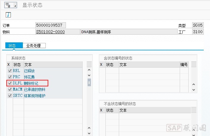

SAP中有很多模块都用到了订单状态这样的组件,如销售订单状态、生产订单状态等,在开发中我们经常会遇到判断订单是否在某种状态,如是否被删除,以生产订单为例。
1、CO03 查看生产订单 是否被删除
2、代码实现

备注:删除标记DLFL ,对应的删除状态码I0076,查看表TJ02
