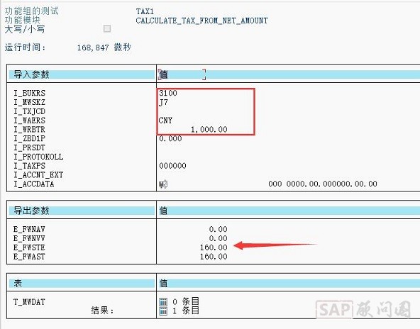

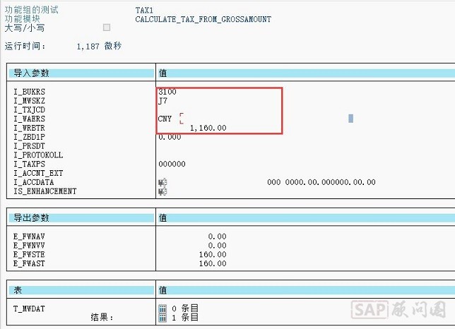

采购订单发票行项目只有税码,没有税额,如果想计算项目的税额,可以调用SAP提供的两个标准函数CALCULATE_TAX_FROM_NET_AMOUNT,CALCULATE_TAX_FROM_GROSSAMOUNT。
1、总金额不含税:CALCULATE_TAX_FROM_NET_AMOUNT
2、总金额含税:CALCULATE_TAX_FROM_GROSSAMOUNT

  12.     CALL FUNCTION 'CALCULATE_TAX_FROM_NET_AMOUNT'
  13.       EXPORTING
  14.         i_bukrs           = lt_rseg-bukrs
  15.         i_mwskz           = lt_rseg-mwskz
  16.         i_waers           = lt_rbkp-waers
  17.         i_wrbtr           = lt_rseg-wrbtr
  18.       IMPORTING
  19.         e_fwste           = lv_fwste

  30.         knumh_not_found   = 8
