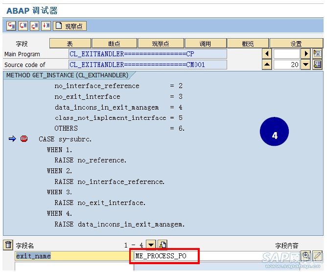

在CASE SY-SUBRC处设置断点
运行业务事务,如ME21N,在断点处查看EXIT_NAME,就是你所要找的BADI定义。然后在表SXC_EXIT中就可以查找该定义是否已实现,若已实现,可以看到实现名称。

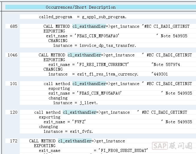

方法3:找到需要增强T-code的程序代码,然后SE38在程序中搜索关键字CL_EXITHANDLER
其中的exit_name就是这个程序的所有BADI出口,然后根据描述找到正确的。
