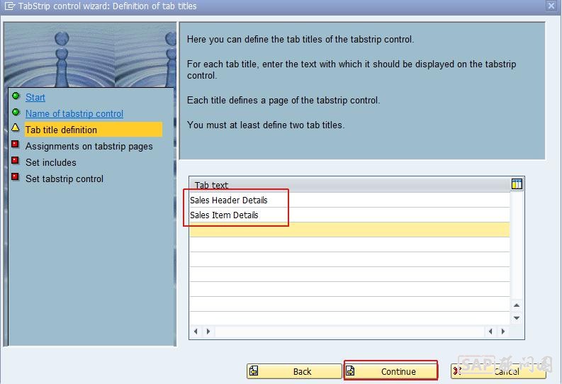

Tab标签名称:Sales Header Details / Sales Item Details

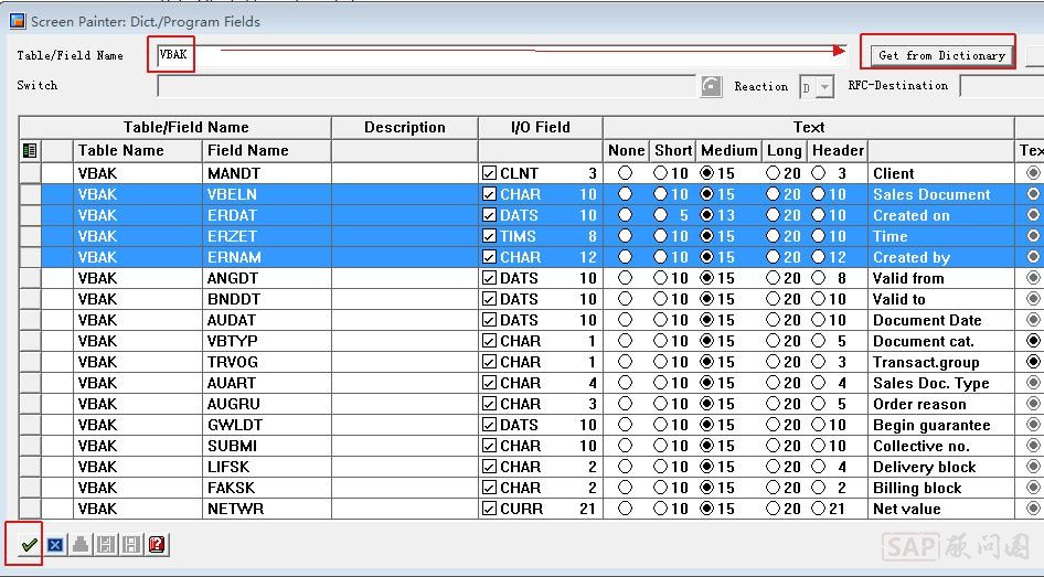

我们可以直接从数据字典中获取元素,直接添加,很方便
输入 数据库表,点击Get from Dictionary,选择需要展示的字段
点击'对勾',然后点击放置在子屏幕上
绘制subscreen 602元素,也是如此
